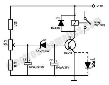

народ киньте схему задержки сек на 2-4 без конских размеров електролитов
(10-17-2016, 12:34 PM)wired Написал: может еще кто подкинет проверенную схему такого узла?
(10-18-2016, 12:27 PM)wired Написал: народ киньте схему задержки сек на 2-4 без конских размеров електролитов
Ну 1 секунда - это порядка 10 кОм и 100 мкф.
Проверенная схема - взять сигналы ON1/ON2/ON3 от контроллера Максима.
Ну или по-старинке, как-то так, только реле с нормально замкнутыми контактами и импульсом размыкать.
