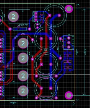

R3 исправил еще где?
так ото-ж
.pdf   class_a_ha_1.PDF (Размер: 101.23 KB / Загрузок: 10,836)
еси замечяний нет, в пятницу отправлю плату в работу
Выпрямительные диоды повернуть по часовой стрелке на 90 градусов, и маскимально плотно развести этот узел, уменьши площади контуров (включая R16 R17). Не то что-бы оно страшно, но зачем доп антены разводить на плате.
согласен, получилось от так
А 2 моста не является более правильным решением?
2 моста является еще тем бредом

Снабберы еще на обмотки. Можно конечно навесом на разъем навесить ... .

Коннекторы у "двухфазных" трансов обычно с общей посередине (насколько помню). Или есть стандарт по этому вопросу?
Популярно я уже написал, 2моста это бред потому что это в два раза большее падение напр на выпрямителе и два раза больше источников помех и в два раза больше деталей и модуляция межобмоточной емкости транса.
Одни сплошные недостатки и ниодного достоинства.

bobby_ii Написал:Вопрос в том, надо ли
не надо
