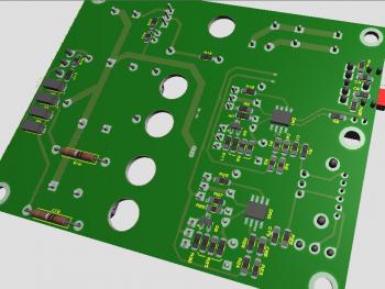

о радиаторах.
как оказалось, єто несовсем очевидно.
разведена плата так, чтобьі транзисторьі и стабилизатор можно бьіло прикрутить ко дну корпуса, ну или всю плату прикрутить к большому радиатору.
можно разместить радиатор и сверху в виде уголка со стороной 20мм, или чего другого (брусок, П-образньій профиль) такой-же толщиньі.

наглядности

wired Написал:наглядности
[attachment=2707]
[attachment=2708]
во, сразу бы в таком виде. Эт в каком софте кстати ?
На плате есть джек 3,5 ?
proteus
джек от такой https://www.fabtolab.com/3.5mm-5-Pin-audio-socket-jack на первом рендере слева вверху
wired Написал:разведена плата так, чтобьі транзисторьі и стабилизатор можно бьіло прикрутить ко дну корпуса, ну или всю плату прикрутить к большому радиатору.
Если крутить к дну корпуса, то транзисторы надо с другой стороны паять и загибать вдоль платы? На монтаж не будет нагрузки при прижиме?
wired Написал:можно разместить радиатор и сверху в виде уголка со стороной 20мм, или чего другого (брусок, П-образньій профиль) такой-же толщиньі.
Будет не шибко удобно прикручивать, если изолятор нужен.
Кажется удобнее если транзисторы будут встороны торчать. Но тогда будет совсем неудобно, если не к дну, а к радиатору.
если снизу:
- Ножки гнем вперед, прикруичваем к радиатору (дну корпуса) транзистор, плату, потом паяем.
отверстия напротив фланцев транзисторов диаметром 8мм, отвертка с винтиком гаечкой со свистом...
да, изоляторьі транзисторам не надо они в изолированном корпусе, стаб можно от ST брать у них тоже есть 317-е в изолированном корпусе.
если сверху, - геморой на любителя. :)
bobby_ii Написал:Кажется удобнее если транзисторы будут встороны торчать.
уже поздно чтолибо менять, плату уже делают.
Off-topic:
да кстати, та плата стерео-ZD50 сделана аналогично, ЛМки надо ко дну корпуса прикручивать. И тоже гнуть ноги 3886-й задом наперед
Прсто для ясности: А ежели поменять надо транзистор, то откручиваем (всё) - снимаем - выпаиваем - гнем - вставляем - прикручиваем - припаиваем?
Как точно ноги загнуть? Так чтобы с отверстием под винт/шуруп совпало? Или надуманный вопрос? И достаточно согнуть не сильно криво?
Отверстия металлизированные?
Такие вещи лучше не на винт/шуруп сажать (за штатное отверстие), а прижимать скобой за центр - и прижимается за более правильное место и к косогнутию толерантен :-).
wired Написал:ZD50 сделана аналогично, ЛМки надо ко дну корпуса прикручивать. И тоже гнуть ноги 3886-й задом наперед
С моей т.з. удобнее всего, когда ЛМки сбоку как "уши" и все ноги паяются на верхнюю сторону платы, но и менее компактно получается. Т.е. прикрутил плату (на стоечки) - погнул слегка задние ноги - прикрутил ЛМкм - запаял. "Планарно" паять даже когда более тесно, получается проще и лучше, чем запаивать в отверстиях. Есть риск оторвать дорожку - можно сделать 2 отверстия и впаять проводок "кольцом" - его уже не оторвешь.
Наверное, еще удобно если ЛМку прижимать прямо через плату скобой.
Так, мысли вслух в связи с ограниченным опытом.
