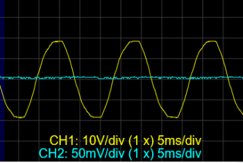

Для питания усилителя решил использовать такой транс:
ТП1208, Трансформатор, 2Х15В, 0.40А
http://www.chipdip.ru/product/tp1208/
В итоге он греется как чёрт знает что, и даёт такие прекрасные картинки без и с нагрузкой.
Мерил на вторичке, относительно среднего отвода.
В топку его?
Ток через резистор R17 (1 Ом) - 400 мА
А как транс мерился на первой картинке, с диодами и ёмкостями? По моему транс просто перегружен.
Ток должен быть поменьше. Здесь ток потребления должен быть порядка 200мА, а постоянный ток через R1-совсем маленький.
Если можно-запитайте от лабораторного источника и проверьте ток потребления.
Или проверьте номинал R6 и падение напряжения на нём
