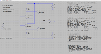

Итак, была выложена схема, включающая ВК в виде параллельника.
Я позволил себе неосторожность спросить как мне казалось простую вещь у аффтора очередного нетленного творения
begemot61;2550762 Написал:А кстати, как там стабилизируется ток покоя?
В ответ...
.Васильев;2550767 Написал:Ток покоя просто коллектора одноименные рядом на теплотводе.Как в агеевском .диод выброшен .4 ома для демонстрации работы емкости
Мне показалось это как-то неубедительно.
begemot61;2550773 Написал:Ну дык я и спросил, на сколько уходит. Кроме того что у 2х транзисторов на одном теплоотводе разница может быть и 5 и 10 градусов. Легко.
Вы же любите моделировать, смотрели в симуляторе? Только не у всех транзисторов сразу, а по очереди.

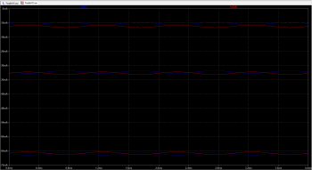

Итак, зарядим этот параллельник в симулятор. И промоделируем упрощённый случай, т.е. температура
меняется одинаково у всех транзисторов. Ну прям все кристаллы на одном теплоотводе и тепло передаётся мгновенно.
Цените мою доброту. На само деле всё немного хуже.
Модели-извините, какие есть. Если не нравятся эти-дайте свои, не вопрос.
Температура принимает значения 20, 50 и 80 градусов.
Ток покоя как можно заметить меняется при этом от 13мА до 67мА. Т.е примерно в 5 раз.
Как и сказал тут один товарисч, "Может при прогреве чуть подрейфовать". Ну а что, совсем неплохо, для "чистого" классика.
Кстати, при некоторых усилиях можно сделать изменение всего в 3 раза.

А если нормальные токи первой пары сделать? Скажем, 5..7мА и небольшие резисторы в эмиттеры (первой ступени). Тогда что получится?
ПС Вообще схема "странная" - так соединять переходы это что-то из разряда "как не надо делать", КМК.
Юрий_Uri Написал:"как не надо делать"
Почему? Прекрасно работает если сделать по человечески.
Юрий_Uri Написал:А если нормальные токи первой пары сделать?
И что это изменит?
В оригинальном усилителе ток покоя предвыхода выбран 66 мА, ток выхода - 200 мА. По входной характеристике КТ818/819 изменению тока покоя 200 +- 50 мА соответствует достаточно большое изменение Uбэ - 0,05 В. При отношении токов выхода/предвыхода около 3 раз, по всей видимости, на практике, при использовании рекомендованных транзисторов получается весьма сносная стабилизация тока покоя. Конечно, отношение токов не 10 и более раз, но все же.
По теории фактически получается PTAT элемент, разве что плотность тока эмиттера больше у выходного транзистора (непривычно, обычно на схемах BG рисуют транзистор с меньшим током справа).
И тут все будет определяться конкретными физическими параметрами использованных транзисторов и отношением токов.
Видимо, это позволило автору обойтись в исходной схеме без использования дополнительных эмиттерных стаб. резисторов.
